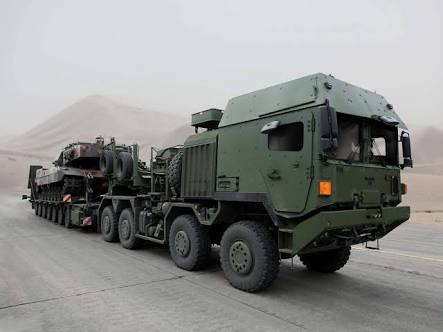

#6449 Mensagem por juarez castro » Seg Set 04, 2017 9:32 pm
Juniorbombeiro escreveu:Os transportadores oficiais dos Leo alemães em combate são o MAN HX-81.
E mais antigamente o FAUN Mammut.
A FAUN é uma fabrica famosa de guindastes alemã. Existem muitos no Brasil, apesar dos Liebherr serem mais conhecidos. Hoje ela pertence a outra grande marca, a japonesa Tadano.
Observem a primeira foto do cavalo MAN HX 81:
Tração 8x8, redução planetária nos cubos,pneus, acho que são 305 AT,todo sistema de ar comprimido protegido, proteção inferior do tanque de combustível, ângulo de entrada excelente, radiador e intercooler protegidos de impactos diretos, parece estar equipado com um guincho de arraste e um grupo gerador auxiliar.
Observem agora a prancha:
Não é rebaixada no centro como as nossas, mas todo o chassi está e u único nível mais baixo pelo uso de pneus, provavelmente 900, trazendo o centro de gravidade para baixo, facilitando o ângulo de subida do CC na viatura, rampa articulada e , e , e , e 7 eixos..
Fiquei até com vergonha.
g abraço
CAMIONASSO DA PATRONAGEM, isto é um conjunto logístico militar de verdade
Juniorbombeiro
Mensagens: 2685
Localização: Atlântico sul
Agradeceram: 68 vezes
Re: Leopard 1A5 do EB
#6450 Mensagem por Juniorbombeiro » Seg Set 04, 2017 9:43 pm
Isso aí é uma viatura de combate especializada, não sei esse, mas o semi reboque do modelo mais antigo era projetado e fabricado pela própria Krupp, seria como se no Brasil a CSN ou, vá lá, a Gerdau :roll: , fabricasse os equipamentos para o exército. Produção verticalizada.
