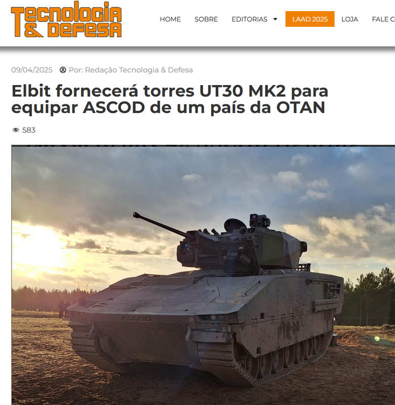

Mais notícias do ASCOD 2 com torres semelhantes ao que o EB tem:
https://tecnodefesa.com.br/elbit-fornec ... s-da-otan/

#507 Mensagem por FCarvalho » Qui Abr 10, 2025 1:54 pm
Letônia.
A UT30 Mk II ainda está sendo produzida aqui pela ARES para a Indonésia. Mas se a proibição de uso de qualquer insumo militar de Israel já não adotado pelas forças continuar, pelo menos até 2026 esta torre não tem chances por aqui.
Creio que até por isso o EB jogou o processo para 2028, esperando por verbas, e outro governo.
