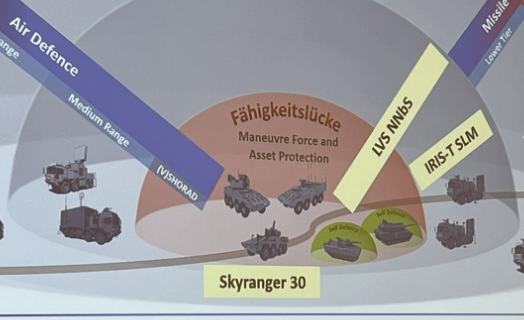

#11381 Mensagem por cabeça de martelo » Ter Set 19, 2023 8:41 am
Na Alemanha:
Agradeceu: 6340 vezes
#11382 Mensagem por FCarvalho » Ter Set 19, 2023 1:03 pm
Esse é o sonho de consumo inalcançável do EB para a sua AAe.
Pode continuar sonhando, porque isso é o máximo que vai conseguir deste sistema.

#11383 Mensagem por knigh7 » Qua Set 20, 2023 12:34 am
FCarvalho escreveu: Ter Set 19, 2023 1:03 pm Esse é o sonho de consumo inalcançável do EB para a sua AAe.
Se os indianos não nos atrabalharem, é provável que até a média altura sejam semelhantes:
As Bias de BAIXA altura das brigadas terão uma seção de mísseis antiaéreos composta por 1 centro de comando e radar+ 4 UT nos Guaranis. Terão também 1 seção de canhões. Como o EB é um tradicioonal operador dos sistemas Bofors de 35mm ou vão ser os Skyranger 35 ou o Skyranger 30 (minha preferência porque a torre pesa quase 2 toneladas a menos e no Guarani faz diferença (trecho editado).
No tocante a média altura, o IrisT SLM atende aos requisitos do EB bem como a Diehl vai integrar o Saber M200 Multimissão. E ela assinou acordos com a AEL para o sistema utilizar nosso data-link (Link BR2).

#11384 Mensagem por gabriel219 » Qua Set 20, 2023 9:13 am
Mas o Skyranger 35 tem um canhão só, não? Salvo engano ele é parte do sistema MANTIS e o canhão tem cadência de 1.100 dpm.
