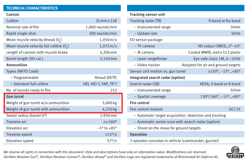

gabriel219 escreveu: Qua Set 20, 2023 9:13 am Mas o Skyranger 35 tem um canhão só, não? Salvo engano ele é parte do sistema MANTIS e o canhão tem cadência de 1.100 dpm.
sim é um canhão só (eu corrigi o que escrevi no post anterior). Mas olha a diferença de peso entre as torres. Para um chassi SL não teria problema,mas faria uma diferença significativa para o Guarani.
Do caderno eletrônico da Rheinmetall:

#11387 Mensagem por gabriel219 » Qui Set 21, 2023 8:22 am
knigh7 escreveu: Qua Set 20, 2023 6:27 pm sim é um canhão só (eu corrigi o que escrevi no post anterior). Mas olha a diferença de peso entre as torres. Para um chassi SL não teria problema,mas faria uma diferença significativa para o Guarani.
Mas concordo, se for para ser inserida no Guarani, o ideal seria o 30 mm mesmo.
