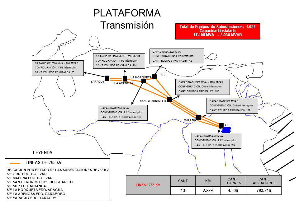

...Indicó que, ante el problema con el cerebro electrónico de Guri, comenzó el proceso de reconexión manual. "No habíamos logrando diagnosticar por qué el cerebro y sus fuentes de poder hacían quedado en negro. Comenzamos un proceso de reconexión"
También hubo un incendio en uno de los centros de distribución para, por varias vías, impedir el proceso de reconexión.
Fuente de Corpoelec asegura que incendio en líneas de 765 kv del Guri causó el apagón

Paulo, boa noite.
Queimada embaixo da linha de transmissão pode parecer uma coisa simples mas no estado em que se encontra o sistema elétrico da Venezuela pode ter sido o elemento catalizador que faltava para estragar tudo.
Quando a queimada passa por baixo ou bem próxima da linha de transmissão acontece uma ruptura na isolação proporcionada pelo ar e a corrente da linha flui para terra através do ar quente da queimada que normalmente também contém partículas em suspensão.
A partir deste momento se abre a caixa de Pandora aonde tudo pode acontecer e se Murphy se fizer presente aí é que a coisa fica ruim mesmo.
- a tensão da linha tende a zero e a corrente tende a infinito
- a proteção da linha tem uma função chamada de 67N (nomenclatura internacional) que monitora esta falha para terra e vai comandar a abertura do disjuntor da linha na subestação para que a usina não permaneça alimentando a falha para terra.
- ao abrir a linha a geração em excesso tem que ser eliminada e para isto tem que existir um ECG (ESquema de Corte de Geração) que vai comandar a retirada de unidades geradoras do sistema.
Aconteceu alguma falha quando da ocorrência ou quando tentaram normalizar.
Falha esta que até agora não foi resolvida.
Tudo que escrevi acima são apenas fatos teóricos frutos de experiências vividas
Teoria da conspiração do Maduro é possível?
Muito difícil mas é possível sim, bastar lembrarmos que as centrifugas da usina de processamento de urânio no Iran foram sabotadas por vírus nos CLP´s da Siemens.
Vamos aguardar mais informações sobre a ocorrência aparecerem.
