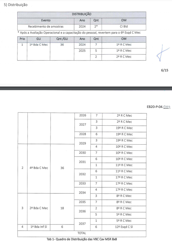

#6572 Mensagem por knigh7 » Sex Ago 25, 2023 11:11 pm
Segue embaixo o quadro de distribuiçao dos Centauros constante na Portaria 1011/23 do EME. Cada esquadrão receberá 6 unidades, com exceção daqueles que estão no 10º e no 11º Regimento. Ao todo serão 16 esquadrões contemplados:
Aglutinando, vc vai notar que ficará assim:
1ªBda Cav Mec:
12 para o 1º Regimento de Cavalaria Mecanizado;
12 para o 2º Regimento de Cavalaria Mecanizado;
12 para o 19º Regimento de Cavalaria Mecanizado;
4ª Bda Cav Mec
17 para o 10º Regimento de Cavalaria Mecanizado;
07 para o 11º Regimento de Cavalaria Mecanizado;
12 para o 17º Regimento de Cavalaria Mecanizado;
2ª Bda Cav Mec
12 para o 8º Regimento de Cavalaria Mecanizado;
06 para o 5º Regimento de Cavalaria Mecanizado;
1ª Bda Inf Selva
06 para o 12º Esquadrão de Cavalaria Mecanizado

#6573 Mensagem por FCarvalho » Sex Ago 25, 2023 11:53 pm
O que mais me deixa abismado é que são 3 bgdas em um único estado, com duas recebendo o Centauro, e na prática todas capengas, já que a exceção do 10o RCM, que receberá 17 unidades das 18 previstas em cada OM destas, todas as demais terão Centauro 2 apenas para manter doutrina. Estas 96 unidades de fato servem apenas para tentar tapar buracos, e nem todos, que existem, visto que a inf mec vai ficar de fora nesta primeira e longa fase de introdução do bldo italiano.
Se fossem as 18 unidades previstas seriam no mínimo 162 Centauro 2, sem considerar que a 3a Bda Cav Mec ficou de fora, e outros EsqCavMec independentes. Se considerar esta GU a brincadeira passa fácil das 216 unidades. Estamos falando na verdade de mais de 250 Centauro 2 apensa para resolver os problemas de substituição das OM de cavalaria mecanizada. Imagina se fossem colocar a infantaria, academias, CIBld...

#6574 Mensagem por knigh7 » Sáb Ago 26, 2023 1:04 am
O EB precisa de mais 221 Centauros. E não é cálculo. Vem do planejameto da Força mesmo.
