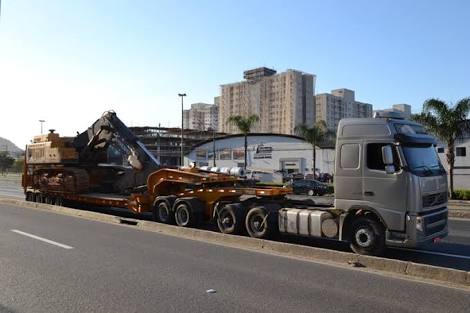

[quote="Juniorbombeiro"]Não precisa de tudo isso, uma prancha rebaixada de 4 eixos com Dolly carrega em geral até 75 toneladas. Então as pranchas do EB pelo visto dão para o gasto, basta colocar um Dolly. Já os cavalos, existem no mercado para 120 Ton ou mais de CMT, se o EB não os têm, que compre ou faça um contrato de locação com alguma JSL ou Darcy Pacheco da vida, isso está na moda, o dono da Localiza por exemplo é um dos maiores financiadores de campanha de políticos do Brasil, mas isso não vem ao caso. O 4 eixo direcional, neste caso é irrelevante, o Dolly vai fazer a distribuição do peso, mas também é uma opção que existe no mercado brasileiro. Isso, deixando bem claro, apenas no campo das hipóteses
Negativo, a diferença é que a resta concentrada em 5,00 mts por ,60 cm, a peso específico e as tensões sobre o chassi são imensas. A Dolly com 75tons de carga liquida dá excesso de balança.
O quarto eixo bi direcional não é irrelevante, ele é imensamente positivo, pois vai ajudar a distribuir a carga apoiada na quinta roda, diminuido a concentração de peso e melhorando a estabilidade do veículo.

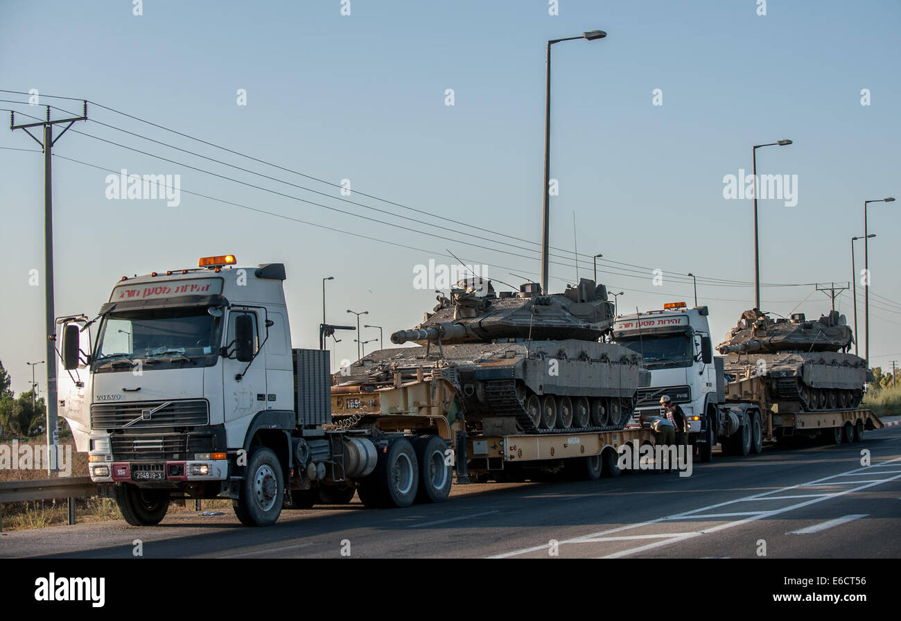

https://4.bp.blogspot.com/-TQjVZtuIrx0/VxO4YkCqfhI/AAAAAAABHj8/eTMEGj1JfSoQAcpb_g5C6XJVQ5-v_SynQCLcB/s1600/-%2BPostagem%2B61.JPG
Em Israel carregam o Merkava IV, que é um monstro de 65t, em algo não muito diferente:
Estão com um tremendo excesso.é só observar que as barras de torção do semi reboque estão batendo no beiço do chassi, aqui e na maioria dos lugares não roda, além de detonar o semi reboque.

Juniorbombeiro escreveu:Não precisa de tudo isso, uma prancha rebaixada de 4 eixos com Dolly carrega em geral até 75 toneladas. Então as pranchas do EB pelo visto dão para o gasto, basta colocar um Dolly. Já os cavalos, existem no mercado para 120 Ton ou mais de CMT, se o EB não os têm, que compre ou faça um contrato de locação com alguma JSL ou Darcy Pacheco da vida, isso está na moda, o dono da Localiza por exemplo é um dos maiores financiadores de campanha de políticos do Brasil, mas isso não vem ao caso. O 4 eixo direcional, neste caso é irrelevante, o Dolly vai fazer a distribuição do peso, mas também é uma opção que existe no mercado brasileiro. Isso, deixando bem claro, apenas no campo das hipóteses
Já olhei o catálogo de três fabricantes consagrados, goste você ou não, semi reboque "carrega tudo" com 4 eixos, é especificado para até 75 tons. São projetados para cargas indivisíveis, as longarinas são estruturais, não interessa onde o peso vai estar concentrado, por isso se chama "carga indivisível". O Dolly é justamente para atender a legislação, se os próprios fabricantes dizem que pode transportar 75 ton com Dolly, vem o Juarez e diz que não. Quem é que vai colocar um comboio do exército na balança??? Imagina isso em uma eventual guerra ou até mesmo em uma das famigeradas GLO que empurram pro EB, o Datena narrando a fila de tanques na balança da rodovia. [003] Quanto ao cavalo mecânico de 4 eixos, pode até ser desejável, mas não é necessário, com Dolly menos ainda, sugiro rever as aulas de física. Alias, não sei nem pq estou respondendo isso, é irrelevante, ninguém vai comprar nada mais pesado que um M60 para botar nessas pranchas mesmo.
75 tons de PBT Junior.

Negativo, Aquela escavadeira Volvo encima da prancha na foto anterior pesa quase 72 tons.

Juniorbombeiro escreveu:Negativo, Aquela escavadeira Volvo encima da prancha na foto anterior pesa quase 72 tons.
Ta equivocado, aquela ali é uma EC 380 aproximadamente 41.000 kg.
75.000 é o PBT que é a soma da tara do cavalo mais a tara do semi reboque e mais payloado da carga.
