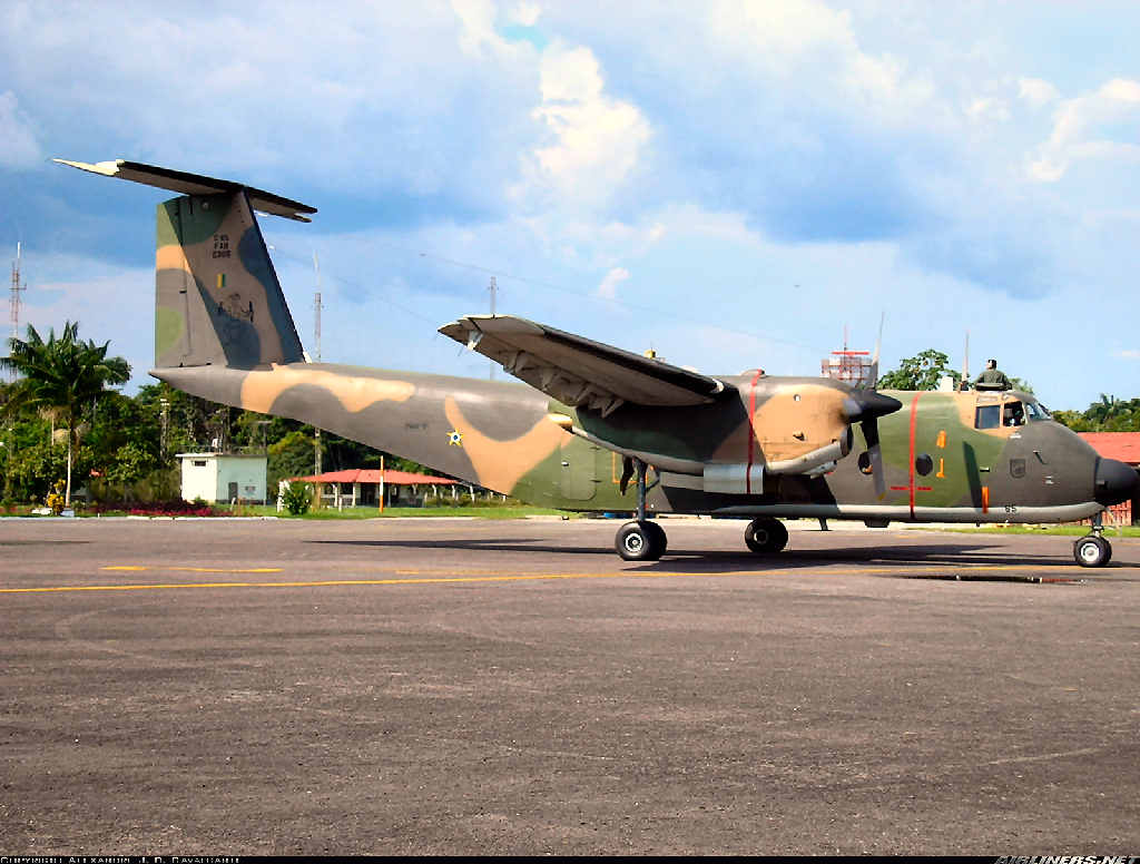

Tem também o BUFFALO, o melhor STOL de todos os tempos. Se é "modinha", não é das novas, tem mais de meio século...

Túlio escreveu:Tem também o BUFFALO, o melhor STOL de todos os tempos. Se é "modinha", não é das novas, tem mais de meio século...
Verdade, tinha me esquecido.
O Caribou tinha uma empenagem em cruz, (+).
E quem voo os dois, DHC-4 e o DHC-5... Preferia o primeiro.

"O Caribou tinha uma empenagem em cruz, (+).
E quem voo os dois, DHC-4 e o DHC-5... Preferia o primeiro."
http://imgproc.airliners.net/photos/airliners/6/4/6/1503646.jpg?v=v40
Empenagem em "T" é modinha!
Durmam com isso!
:twisted:"
FAB voou qual mesmo?
http://www.dhc4and5.org/B3320.jpg

E daí?
Vai comparar o histórico do DHC-4, aceito pelo USARMY com o do DHC-5, recusado pelo corpo aéreo do USARMY?
Se for por amor nada supera o PBY Catalina na FAB.
