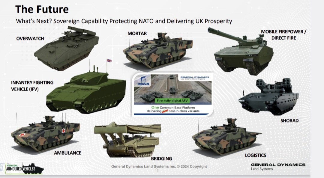

Versões do ASCOD 2-JAX:

No lugar da APC e da Recon é só colocar a VBC Comunicação e a VBE Orientação de Tiro e temos todas as VBE\VBC planejadas até agora para a família Guarani, e que serão um espelho para a VBC FUZ, além da lança ponte, engenharia, recuperação e AAe, hoje baseadas no Leo 1A5. Só faltou a versão VBC AC, caso venha a existir.
Como disse, do ponto de vista da logística, e do controle de preços e custos, este blindado, em se afirmando tudo o que está supostamente oferecendo, é um candidato muito forte a vencer os programas do exército.
A versão porta morteiro, caso turcos e israelenses continuem a "parceria" nesta oferta, abre espaço para a torre automática da Elbit, assim como os turcos também oferecem, salvo engano, uma torre de desenho próprio para este fim. A escolha da VBC Mrt 120 para o Guarani irá definir a opção para a VBC FUZ.
Como o bldo possui capacidade para levar até 9 tropas, isto torna ele uma opção mais forte ainda, dado que o EB não precisaria alterar o atual quadro de distribuição de veículos nos BIB e demais OM que operam com os M-113.
A disputa mesmo deve se dar no caso da torre para a versão AAe, já que os turcos tem vários modelos, e existem outras no mercado que também podem ser adaptadas ao mesmo.
Minha grande curiosidade em relação a este programa é quantas viaturas de fato irão receber as torres\canhão, diante da falta de decisão e de objetivos em relação à UT30BR2 e ao futuro dela, e de qualquer outra opção, nos Guarani. Já são mais de 10 anos e até agora o EB continua sem saber o que fazer em relação a este tema. E uma IFV SL não é exatamente algo barato, assim como o Guarani equipado com igual capacidade. E custo é tudo para qualquer planejamento por aqui.
