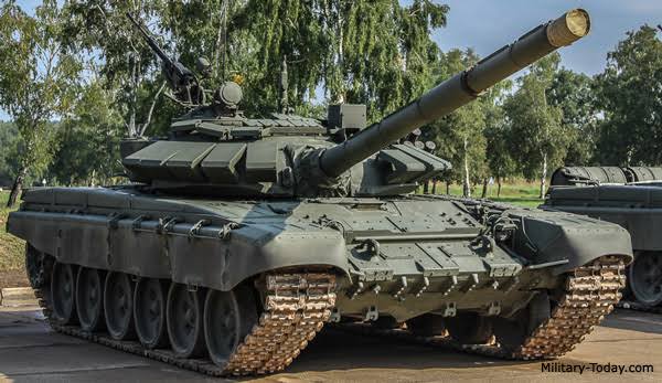

Fronteira Norte, duas centenas de T-72B3:

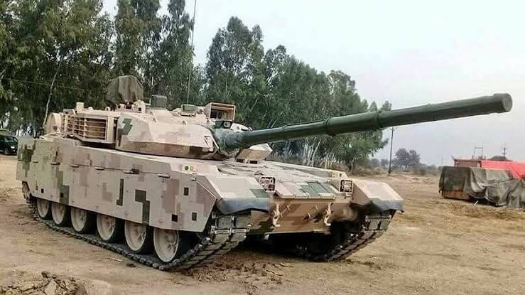

Fronteira Sul, uma centena de T-72B1 ou T-64BM2 + uma ou duas centenas de Type-15:
