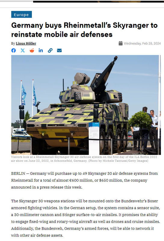

Vejam o valor do contrato para aquisição de 49 unidades de tiro Skyranger 30 (o mesmo número que necessitamos para a seção antiaerea de MSL baixa altura para equipar as nossas Bdas Mecanizadas o que não seve ser muito diferente da nossa necessidade para equipar a seção antiaérea de canhões delas:

Achei bem barato cada sistema.knigh7 escreveu: Qua Out 02, 2024 12:17 am Vejam o valor do contrato para aquisição de 49 unidades de tiro Skyranger 30 (o mesmo número que necessitamos para a seção antiaerea de MSL baixa altura para equipar as nossas Bdas Mecanizadas o que não seve ser muito diferente da nossa necessidade para equipar a seção antiaérea de canhões delas:

gabriel219 escreveu: Qua Out 02, 2024 10:55 amAchei bem barato cada sistema.knigh7 escreveu: Qua Out 02, 2024 12:17 am Vejam o valor do contrato para aquisição de 49 unidades de tiro Skyranger 30 (o mesmo número que necessitamos para a seção antiaerea de MSL baixa altura para equipar as nossas Bdas Mecanizadas o que não seve ser muito diferente da nossa necessidade para equipar a seção antiaérea de canhões delas:

Se entendi, é o preço da torre + sistemas para interagir com o chassi, docs, treinamento, etc; quanto será que custa apenas a torre do K2 Black Panther idem?

Lendo mais, o valor é só para 19 unidades, incluindo a viatura Boxer. O restante (30) é uma opçãoTúlio escreveu: Qua Out 02, 2024 6:31 pmSe entendi, é o preço da torre + sistemas para interagir com o chassi, docs, treinamento, etc; quanto será que custa apenas a torre do K2 Black Panther idem?
The order contains one prototype and 18 production vehicles, with an option for 30 further vehicles. Rheinmetall said it would deliver the Bundeswehr’s prototype by the end of the year.
The German acquisition, worth €595 million, is part of the military’s project to develop an integrated air defense system for close- and short-range protection. The Skyranger 30 platform is to play an integral role in this endeavor, the manufacturer said in a press release.

knigh7 escreveu: Qua Out 02, 2024 7:36 pmLendo mais, o valor é só para 19 unidades, incluindo a viatura Boxer. O restante (30) é uma opçãoTúlio escreveu: Qua Out 02, 2024 6:31 pmSe entendi, é o preço da torre + sistemas para interagir com o chassi, docs, treinamento, etc; quanto será que custa apenas a torre do K2 Black Panther idem?:
KACETOWSKY, atão um Boxer com torre de derrubar drone/heli custa na prática mais que um Black Panther???
