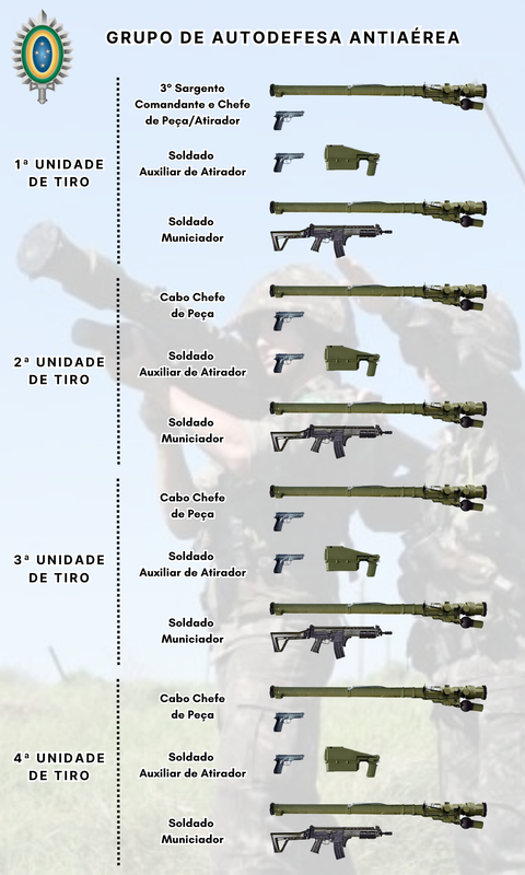

O Grupo de Autodefesa Antiaérea (Gp Audef AAe) é orgânico do Pelotão de Comando (Pel Cmdo) da Companhia de Comando e Apoio (Cia C Ap) dos Batalhões de Infantaria Leve, Paraquedista e de Selva (BIL, BI Pqdt e BIS) do Exército Brasileiro.
O grupo constitui-se por 12 homens e 4 unidades de tiro (UT) ou peças de míssil antiaéreo portátil.
É comandado por um 3° sargento com curso de artilharia antiaérea, também chefe de peça e atirador. Cada UT tem como guarnição um cabo chefe de peça e atirador (exceto da 1ª UT), um soldado auxiliar e um soldado remuniciador.
O sistema antiaéreo previsto é o IGLA-S.
A missão principal do grupo é prover defesa antiaérea da instalações de comando e logística do batalhão.
Para isso as UT geralmente são posicionadas a 2 km de distância uma da outra formando um quadrilátero.
