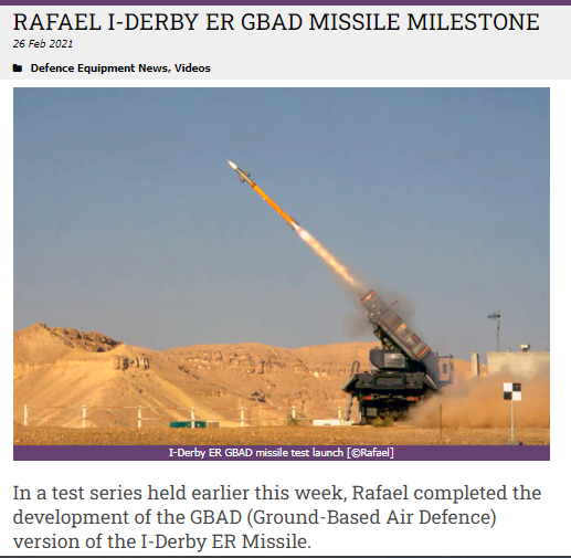

https://www.joint-forces.com/defence-eq ... -milestone
Obs: as imagens apresentadas não são da versão ER. Ela se distingue por ter um booster.

Foi mal escrito por mim: O I-Derby também tem buster (na versão MR). Se diferencia do I-Derby-ER pelas dimensões dele.knigh7 escreveu: Dom Nov 07, 2021 12:50 am

o Saber M200 tem capacidade de guiar atém o máximo alcance do I-Derby ER.
Esses alcances são dados com o Derby tendo energia para fazer uma manobra de 12g do final.
O Spyder tem a flexibilidade de ter na bateria Unidades de Tiro mistas, que podem operar com outros mísseis ou versões, como com o I- Derby sem booster que é capaz de interceptar alvos voando mais baixo do que o "ER" ou o "MR" com booster. Sem booster, é capaz de interceptar alvos a apenas 20m de altura. E se pode colocar nessa bateria UTs que levam o I-Derby "ER".
A Força Armada proprietária terá a opção de atualizar constantemente os sistemas ECM e ECCM do Derby oferecidos pela Rafael.(claro que não vai ser de graça).
