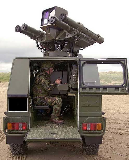

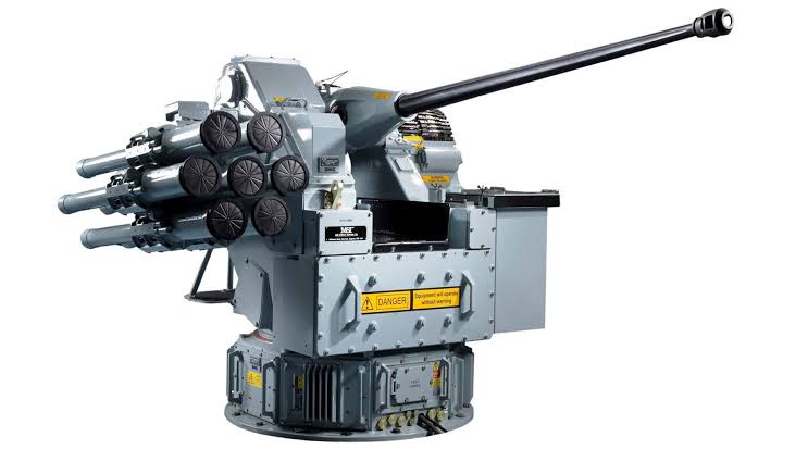

Um sistema de defesa antiaérea de baixa altura que eu gostaria que fosse analisado e "quiçá" adquirido pelo EB é o Starstreak HVM, um míssil que tem características bem peculiares e atrativas, com muitos potênciais...
Lançador individual
Versão tripé
Para uma versão do Guarani MShorad
Versão para veículos leves
Versão Naval
Amigos do fórum, qual sistema vocês escolheria para equipar uma versão "MShorad" do Guarani? A proposta da Saab com apenas três lançadores de RBS-70 NG ou uma versão do STARStreak com sete mísseis e um canhão de 30 mm como na foto??

O Starstreak tem a mesma guiagem da familia do RBS70, é por laser, tem alcances semelhantes, sendo o missil britânico capaz de atingor alvos mais altos (até 7km), em contrapartida, o RBS70MK3/Bolide alcança 9km horizontalmente mas o teto é de 5 km. Os pesos são semelhates, mas o starstreak tem a vantagem de se desacoplar do conjunto e funcionar como um MANPAD. Pra isso nós temos muitos Iglas, o que torna desnecessário.
Mas Starstrek atinge MACH 3 e o VBolide MACH 2. Mas isso tem uma razão: praticamente nenhuma aeronave é capaz de voar a baixa altura a MACH 2. Já o Starstreak, como atinge 7 km de altitude, já começa pegar alguns caças que voam próximo a mach2 e seria então pertinent que esse míssil atingisse uma velocidade maior que mach 2 para poder abater.
São 2 mísseis excelentes com determinadas vantagens frente ao outro.
Nçao sei que canhao é esse. E dealhe: o Guarani é uma viatura 6x6 com carga útil de 4,5 toneladas. Só por isso percebe-se que o Guarani não é capaz de usar a torre do sistema Skyranger 35. Terá de usar a SkyRanger 30. E se tentar colocar esse sistema com misseis acoplados que vc mostrou. O sistema Skyranger 30 pode lever 4 mísseis antiaéreos de curto alcance podendo ser de guiagem a laser ou por IIR.
Para o nosso conforto, a MB escolheu a versão navalizada do Skyranger 30, que é o SeaSnake-30(deve ter testado o bicho e comparado com outros antes de tomar a decisão).
Bom, resumindo: o Guarani tem uma capacidade de carga paga limitada.Há muitas torres famosas com canhões antiaéreos, que por causa das limitações da viatura não podem ser instaladas. E há uma escelente torre com canhão (Skyranger 30) que tem um peso adequado ao Guarani e pode levar 4 mísseis antiaéreos de curto alcance, já integrados e que nao gerariam óbices para o desempenho da viatura.
Definitivamente a versão com 7 mísseis e um canhão 30mm. Isso se o Guarani conseguir suportar esse peso.

A versão MShorad do Puma 8x8 para os ingleses...
Mensagens: 14200
Agradeceram: 2584 vezes
#11234 Mensagem por gabriel219 » Sex Mai 05, 2023 1:42 am
Strike91 escreveu: Qui Mai 04, 2023 8:32 pm A versão MShorad do Puma 8x8 para os ingleses...
A versão acima deve custar mais caro do que quatro baterias do Pantsir-S2, mas já a segunda imagem é o M-SHORAD perfeito, com combinação de armas uso dual (Antiaéreo e autodefesa terrestre) e sensores combinados.
Enquanto isso tem doido defendendo a solução porca da SAAB.
O mundo todo está errado, só "nós" temos razão.
