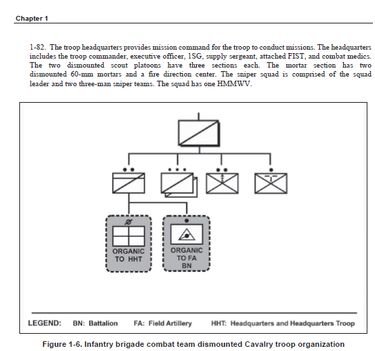

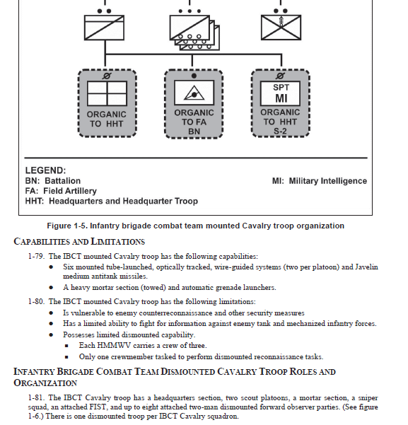

Gabriel, observe o equivalente no US Army (2 variantes de Esquadrões) ao Esquadrão de Cavalaria Leve. Tirado do Manual de Cavalaria deles:
Obs:
LRAS3: long-range advance scout surveillance system
FIST: fire support team
As unidades do EB que vão se transformando em Leves vão perdendo os Cascavéis. Os do US Army também não têm.
