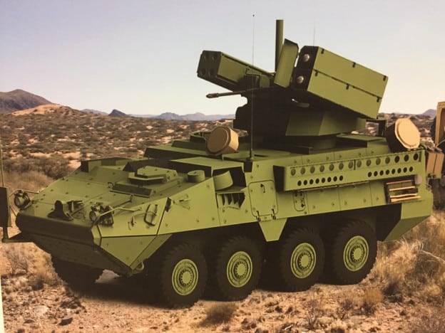

FCarvalho escreveu: Qui Dez 12, 2024 3:30 pm Uma decisão que precisa ser tomada o quanto antes.
Cavalaria Mecanizada:
Bda Cav Mec - 4
CIA CMDO AP \ PELOTÃO AAe > VBC AAe Guarani SHORAD\MSOHRAD onde deveria existir algo assim![]()
ou isto:
- RCM \ Pel AAe - 12 > VBC AAe Guarani ou VBTP UT30BR 2 anti drone![]()
- Bia AAe (orgânica da bda) > VBC AAe Guarani ou VBTP UT30BR 2 anti drone onde deveria ser isto![]()
As ilustrações são apenas para referência, e não ditam soluções a serem apontadas ou escolhidas.
Neste momento, a defesa AAe das bdas mec do EB está\estará limitada aquilo que o projeto VBC AAe julgar ser necessário, possível, e viável ao orçamento do exército para os próximos anos. O limite para uma definição é 2028\2030.
O descrito acima vale para as bdas inf mec.
Até lá, a defesa AAe das OM mecanizadas do exército aguarda.
Em minha modesta opinião a melhor alternativa para equipar uma suposta versão do Guarani Antiaérea seria esta torre turca!!
Ela comporta blindados do peso do Guarani, utiliza o mixer canhão 35mm e mísseis antiaéreos, radares de antena fixa e sensores opticos no estado da arte!!

Eu fico pensando aqui com os meus botões o porque de aceitarem de boa o Giraffe 1X com o RBS-70NG MSHORAD sem reclamar do preço, afinal são dois VBC Guarani, mas não quiseram apor esse mesmíssimo radar sobre uma TORC30 AAe, colocar um Bofors 40\70 Mk IV nela, com ou sem mísseis Bolide nas laterais. Tudo via SAAB\IDV, também, com a ARES a tira colo. Será que esta torre sairia tão mais caro assim que não valesse o investimento?
Afinal, só as viaturas peladas custam bem mais de meio milhão de dólares a unidade com certeza. Adaptá-las para o sistema sueco não só vai dar mais trabalho, como gerar custos extras nada desprezíveis. Para não falar que tudo terá que se duplicado, vide a arquitetura do sistema.
Falando em preços, alguém sabe dizer exatamente em quanto estaria o valor da viatura básica do Guarani hoje para o exército? Faz 10 anos que estamos pagando por estes blindados, e como a inflação aqui não é exatamente algo indiferente, os custos de se produzir no Brasil devem ter multiplicado por várias vezes o preço final pago por cada unidade. Se ainda é aceitável para o orçamento castrense, é algo a se ver.
Um único veículo AAe poderia arrumar a vida das Bia AAe das brigadas, assim como os Pel AAe e Sç AAe de RCM e BIMEC, além de outras U\SU. Mas esclheram, sabe-se lá porque, o caminho mais complicado. E mais caro.
