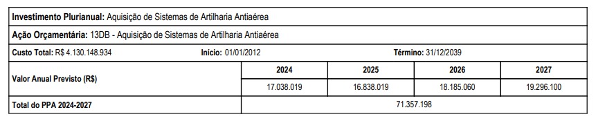

Os planos plurianuais para as FFAA foram aprovados em setembro. Até 2027 o EB não gastaria com a AAAe de Média Altura pois os valores são numa média de R$18 milhões, o que é justamnete o que a AAAe recebe por ano de média. De AAAe de Média ele pode receber M200Multimissão, já que começou a receber por essa rúbrica o M200 Vigilante. Mas não é orçamento para sistemas de Média Altura:
Com o lobby da Embraer conseguiram antecipar o programa.

A Embraer está fazendo o seu dever de casa e não deixando que as politiquices governamentais atrapalhem todo o esforço que a empresa vem fazendo no que tange o desenvolvimento dos radares e demais sistemas anexos para a AAe. E isto é bom porque vai nos permitir dar mais tempo a que outros processos no EB encontrem o seu caminho, sem deixar contudo que influenciem o desenvolvimento de seus produtos. Isto pro si só já é uma grande vitória da empresa, que tem o seu peso junto aos agentes públicos que garantem o mínimo necessário do orçamento.
Quando o EB puder decidir quem vai levar a AAe Média Altura espera-se todo o ciclo referente aos sistemas C4I e radares em desenvolvimento estejam maduros e prontos para operação. Aí é só ver quem se dispõe a integrar os seus mísseis.
Bem, são mais 4 a 5 anos até que algo seja decidido. Ano que vem tem a decisão da VBCOAP SR, com reflexos no orçamento de 2025. E ainda há a renovação da artilharia de campanha AR juntamente. E ainda temos que encarar orçamento para VBTP e VBE Guarani, LMV e Centauro II, que pelo jeito estão sendo salvos pelas emendas parlamentares. Mas isso também tem o seu custo em outras áreas das ffaa's que podem ser atingidas pelos cortes da fazenda nacional. VBC CC e VBC Fuz só devem ter um RFQ talvez em 2027 ou 2028, com qualquer negócio tendo efeitos no orçamento apenas em 2029 ou 2030.
De qualquer forma recursos para a AAe Média Altura vão concorrer com programas de peso dentro do EB, e também com outros nas demais forças, tão importantes quanto a cada uma delas. Agora, fica a saber se todo esse esforço para nacionalizar sistemas terá alguma representatividade real na economia orçamentária na hora de fazer os cálculos de aquisição do sistema a ser escolhido.
