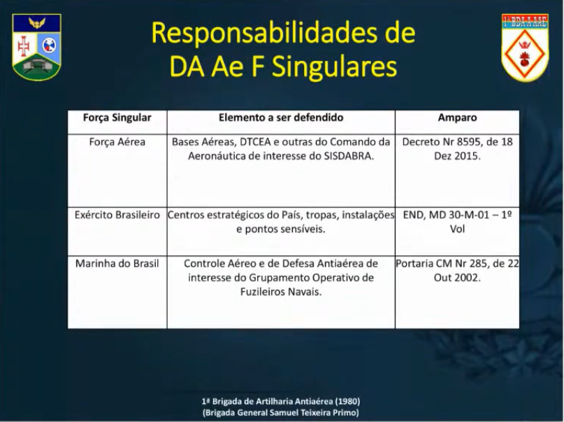

#10854 Mensagem por FCarvalho » Ter Out 19, 2021 1:15 pm
knigh7 escreveu: Qui Out 14, 2021 9:16 pm Imagem
Olhando esse quadro, é possível verificar a diversidade de meios e opções com que a defesa AAe orgânica de cada força pode vir a ser equipada. E também faz pensar que a adoção de um único sistema comum para todas, seja de médio ou longo alcance, pode não ser uma boa ideia.
A comunalidade de meios e logística com certeza consegue dirimir custos e aproveitar da melhor forma possível os recursos humanos, materiais e tecnológicos das forças, mas me parece que pelas diferenças entre as prioridades de cada uma, seria mais interessante que cada força pudesse contar com mais de um tipo de AAe, já que as infraestruturas que tem de defender possuem características, necessidades, e condições bem diferentes para a sua defesa.
A FAB por exemplo, pelo indicado no quadro acima prioritariamente defende a si mesma, o que significa dar conta de suas bases aéreas e toda a infraestrutura do SISCEAB país afora, que é gigantesca. Como fazer isso com apenas um único sistema de médio ou longo alcance? Notar também que a maioria dos centros de C4ISR das forças estão superpostos em diversas localidades, o que poderia também levar, em tese, à superposição das defesas, embora neste quesito, as prioridades de cada uma acabem coincidindo em termos de localidade, mas não de objetivos a defender.
Hoje a FAB 4 BA operacionais na região norte, 1 na região nordeste, 3 no centro-oeste, 2 no sudeste, e outras 3 na região sul, totalizando 13 bases aéreas que contam com OM ativas de aviação. Supõe-se então que cada base aérea desta deva possuir ao menos uma bataria de defesa AAe de média e/ou longa altura, e outras tipo shorad para completar as camadas. São 13 baterias de média/longo alcance e altura. Isto até agora não está previsto nos planos do programa AAe conjunta. Se considerarmos as bases aéreas que possuem os CINDACTAS, que são 7 ao todo, alguns destes já terão a cobertura natural da defesa das BA, mas outras não, tais como Curitiba e Recife, respectivamente CINDACTA 2 e 3. Se acrescidas estas localidades, são 15 baterias AAe, no mínimo, para a FAB. Adicionando os muitos sítios radar, C4 e infraestrutura logística e aeroportos que precisem ser defendidos também, dentro de um TO complexo e amplo,no caso de desdobramento de suas forças, então as necessidades de AAe da FAB estão muito além das perspectivas traçadas pelo programa hora proposto. Se bem que grande parte destas OM ligadas ao SISDABRA e/ou aeródromos, pode ser defendida por meios Shorad, e sendo necessário, por outros de média e longa altura/alcance.
A Marinha do mesmo modo. A defesa AAe de suas bases navais ao longo do litoral deveria ser realizada por meios de médio e/ou longo alcance/altura, complementados por Shorad. Resumindo, são 9 Distritos Navais, nos quais se encontram bases navais/fluviais e a infraestrutura correspondente às áreas de operação. O CFN possui os grupamentos para a defesa destas OM, de forma a proporcionar, também, a AAe. Mas um grupamento tem limitações de pessoal e recursos para operar meios AAe de grande porte. Então...
O caso do EB é o mais emblemático, pois além de defender a si mesmo, desde o nível batalhão, passando pelas divisões de Exercito até chegar aos comandos de área e região militar, ainda tem de haver-se com a defesa dos pontos relevantes do país, que não por acaso não são poucos. Novamente, na teoria, as OM AAe da força devem cobrir o que estiver dentro de suas áreas de atuação, mas não vejo até agora como o atual programa AAe disponha de solução para cobrir todos estas hiatos. A priori, as DE, cmdo área e RM poderiam fazer a defesa da rede civil necessária ao esforço militar do país, mas, não tenho conhecimento dentro do organograma de OM neste nível de atividades AAe. A não ser talvez as DE, em pró de si mesmas.
Notar que o EB precisa necessariamente de meios de curto, médio e longo alcance para poder cobrir de fato e integralmente as prioridades elencadas a si para a defesa AAe. E nisto, configurar um único sistema talvez, a meu ver, possa não ser a melhor solução. Colocar todas as soluções em um único fornecedor no mínimo me parece questionável.
