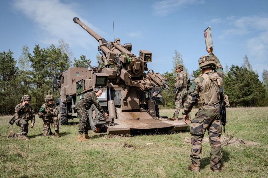

Ué, então se for assim a Marinha vai comprar BrahMOS, Akash já é o míssil AAe, vamos comprar Merkava e Type 10...
Se o Exército comprar o CAESAR, teremos que ter dois Obuses diferentes, pois o TRF1 não cumpre os requisitos da concorrência AR e se quer é produzido no formato AR mais, já é produzido em reparo para o CAESAR.
