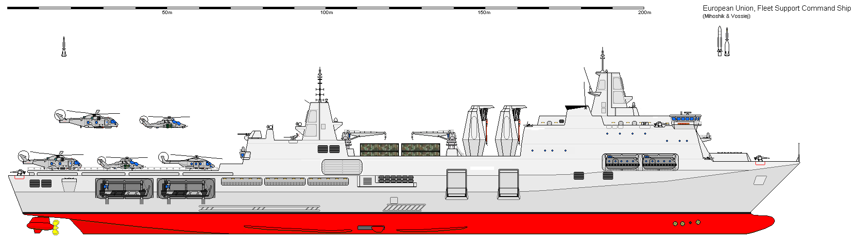

E aqui um outro projeto holandês, este para a UE, também muito interessante:
http://i302.photobucket.com/albums/nn82/Vossiej/EUFSC.png
