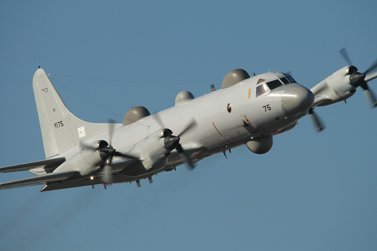

Hola amigos de Brasil, quisiera consultar que son los radomos bajo fuselaje cerca del ala del P-3BR?
Mensagens: 19400
Agradeceu: 2125 vezes
Agradeceram: 2710 vezes
Re: P-3BR - Tripulantes da FAB começam o treinamento...
#3392 Mensagem por knigh7 » Qui Set 14, 2017 10:58 pm
São para abrigar as antenas dos sistemas ELINT.
Observe que no EP-3 o mesmo local dos 2 radomes é ocupado por 1:

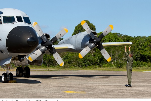

Como esclarecimento adicional, nos P-3 da FAB o FLIR é instalado próximo ao bico:
(às vezes alguns veem uma foto não muito clara e pensam que um daqueles radomes posteriores é o FLIR)

O radome abaixo da fuselagem é uma exclusividade do P-3AM da FAB:
Nenhum outro P-3A, B e C regular possui. Apenas as versões especiais de ELINT/SIGINT da USN e do Japão (radomes diferentes):

A configuração de radomes dependem dos sistemas eletrônicos que os P-3 levam.
Observa esse P-3 japonês com o radome na parte de baixo igual ao da FAB:

knigh7 escreveu:A configuração de radomes dependem dos sistemas eletrônicos que os P-3 levam.
Sim, mas como disse acima, nenhum outro P-3A, B ou C regular possui.
Apenas as versões para missões especiais possuem radomes nas partes inferior e/ou superior da fuselagem.

Complementando as informações dos colegas, o FLIR do P-3 pode ser estendido/recolhido durante as operações. Diferente do FLIR do R-99B e do SC-105 onde é fixo.
PH
