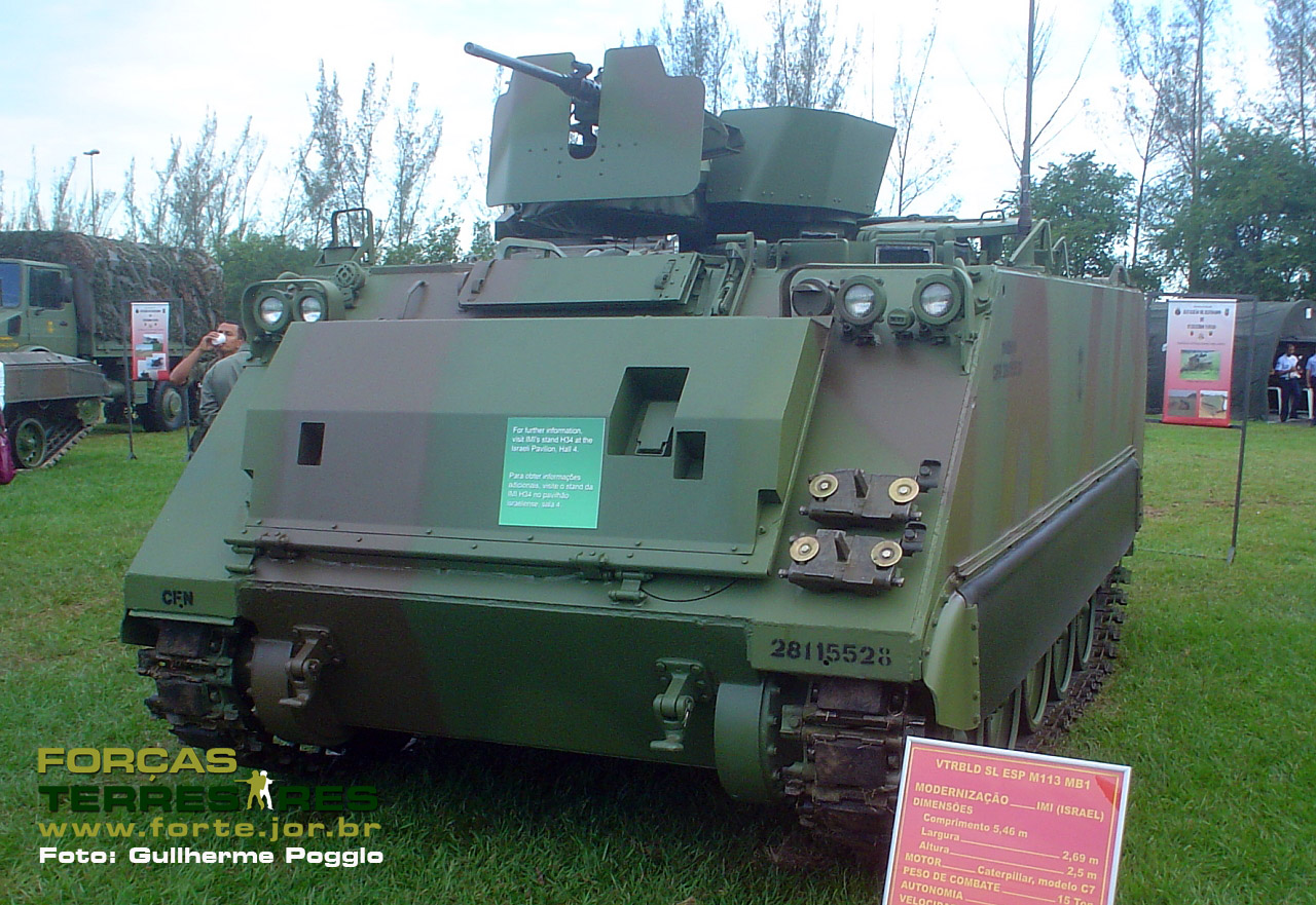

#1140 Mensagem por henriquejr » Dom Ago 05, 2012 1:49 pm
M113MB1, CFN.
